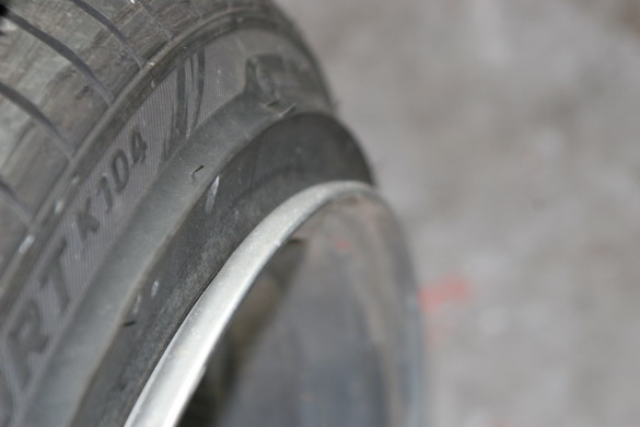

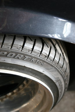

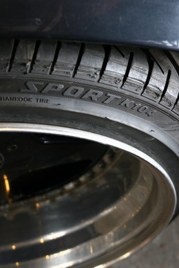

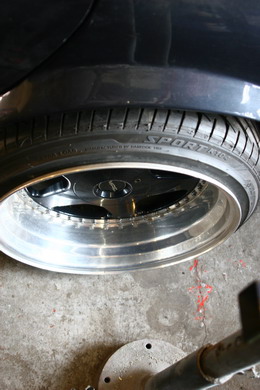

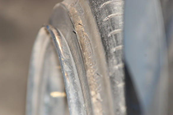

Ich habe letztes Wochenende ein Beispiel von Tuning gesehen wie man es wohl nicht fachgerecht nennen kann!
Kenner werden erkennen was da wohl offensichtlich so übertrieben wurde das es wohl lebensgefährlich ist!
Nur meine Laienmeinung!
Meine Sciroccofelge hinten ist 12 Zoll breit und ein 345er Reifen ist da drauf,
Die Fotos die gleich folgen zeigen eine 13 Zoll breite Felge mit einem nur 265er Reifen der dermassen auseinandergezogen wurde das er schon fast alleine wieder abspringt, und mir wurde erzählt das es da ne Freigabe vom Reifenhersteller geben soll!
Selbst wenn, ich möchte so nicht fahren!
Übrigens ohne Verbreiterungen auf einem alten Vectra in 18 Zoll Durchmesser!
Das ist vorne! (etwas kleiner als hinten)

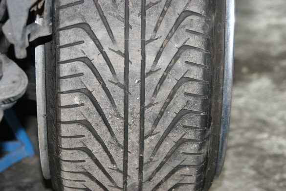

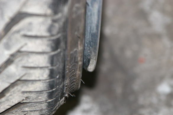

Man achte noch auf die Schnittspuren im Reifen!

Das der dafür ne Freigabe hat wage ich zu bezweifeln...............
So wie das aussieht schleifen die Räder kräftig im Radhaus und die Art der Reifenmontage ist die KRÖNUNG !! Wow
Ich würde mit dem Teil garantiert nicht fahren wollen.
Warum kauft er sich nicht einfach Felgen in seiner Größe ??

Schließe mich den Meinungen von Patrick und Volker an, soetwas ist unverantwortlich und absolut meschugge !!! Auf breiten Puschen fahren und schmal Denken, dass trifft hier 100%ig zu Wut ! Möchte mal wissen was er den Elten des kleinen Mädchen erzählen würde, das er aufgrund eines Reifenplatzers vom Bürgersteig geputzt hat. Wenn Tuning, dann aber sicher !!

Oh mei Hajo, da wünsche ichh Dir aber noch viel Freude, da wird noch mehr aufpassen.
Aber das Gespräch mit den Reifen ist auch in der SHM Thema, vorallem weil das so eingetragen worden ist.

B I T T E ???????????????
das ist eingetragen??????????
nö ne, das darf doch nicht wahr sein Confused
ich bin sprachlos, und wer mich kennt, der weiß was das heißt.
Respekt , wer solche tüv-prüfer kennt.

Anfangs hat er behauptet es sei eingetragen, aber später haben wir auch gegenteilige Sprüche gehört!
Ich glaube nicht das es eingetragen ist!

Nur mal zur Info, Reifenfreigabe für 265/35/18 liegt bis max: 10,5" vor, was der Kollege da Montiert hat geht garnicht. Selbst ein 295/35/18 hat max eine Freigabe für 11.5". Entweder hat der die Freigabe selbst geschrieben oder einen Prüfer zum Kaffee eingeladen.
gruß Holgi

So wie ich meinen speziellen freund kenne hat er mal wieder groß rumgetönt und zu einem freund von mir gesagt das alles eigetragen ist.
Das Auto hat er mit ganz viel sicherheit so gekauft und nicht selber gebaut sonst wäre es noch schlimmer ganz sicher.
