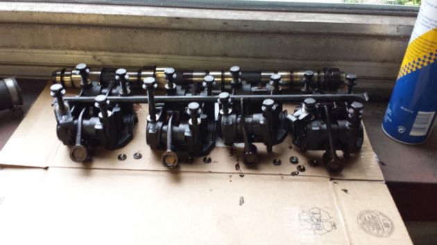

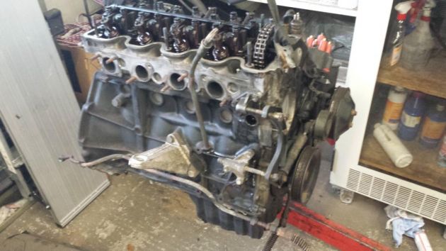

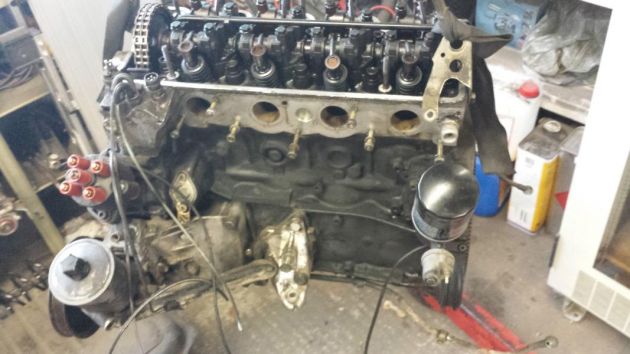

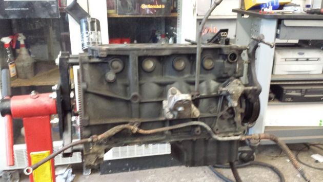

BeitragVerfasst am: 08.08.2013 - 16:16 / Post Nr. 41832      Antworten mit Zitat
So die letzten beiden Tage war ich "fleißig".
Scheint echt eine super Basis zu sein, und die 180tkm scheinen zu stimmen.
Trotzdem habe ich mich dazu entschlossen den Motor einmal zu zerlegen neu abzudichten und erst dann zu montieren.

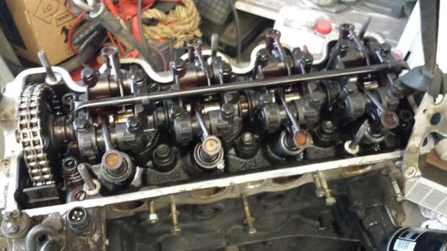

Gestern war dann erstmal Baustop, beim demontieren der Führungsschiene der Kette ist die Schraube im Bolzen abgerissen mit der ich den Bolzen ziehen wollte........GROSSARTIG.
Dafür gab es heute Besuch vom örtlichen Mercedes Meister, er wollt mal kucken was ich so treibe und wir sind nochmal durchgegangen was ich noch an Teilen benötige...Ist also Quasi Motorenbau mit Werksunterstüzung:D
Ansonsten hinke ich mal wieder meinen selbstgemachten Zeitplan um fast eine Woche hinterher......aber der größte Feind der Perfektion ist eh die Eile....also lass ich mir lieber Zeit;)

Den Bolzen der Führungsschiene zu ziehen ist immer riskant !
Normale Schrauben reißen meist ab, es gibt aber auch einen Auszieher dafür oder man nimmt eine gehärtete Schraube.
Sonstige Lösung deines Problems wäre die Schiene zu zerstören dann kann man eine Kerbe in den Bolzen fräsen und ihn von Innen her ausdrücken.
Die Schiene kostet ja nicht die Welt und so ist das Problem am leichtesten zu lösen.......................

Jip gibt so ein tolles Spezialwerkzeug, welches ich mir auch hätte ausleihen können...aber BIS JETZT lief es immer auch ganz gut ohne:)
Werde es die Tage nochmal mit Mutter aufschweißen probieren, wenn nicht geht es an die zerstörerische Methode.

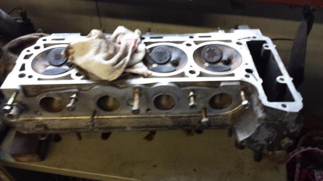

So habe gestern und heute weiter gemacht, die Bolzen habe ich rausbekommen, erst die abgerissene Schraube rausgebohrt, neues Gewinde rein und dann mit ein Schlaggewicht rausgekloppt.
Nun konnte ich endlich den Kopf abbauen, eine kontrolle mit dem Haarlineal hat ergeben das ich den Kopf lieber einmal zum planen weggebe, also Nocke raus und morgen die Ventile rausbauen...dann zum Motorenbauer und hoffendlich Samstag abholen, sollte es erst Montag was mit den abholen werden, so fehlt mir ein kompletes Wochenende welches ich nutzen wollte um den Block wieder zusammen zu bauen.
