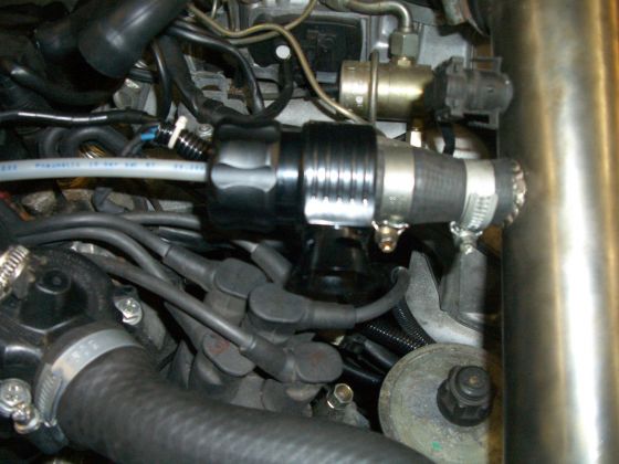

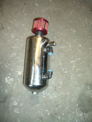

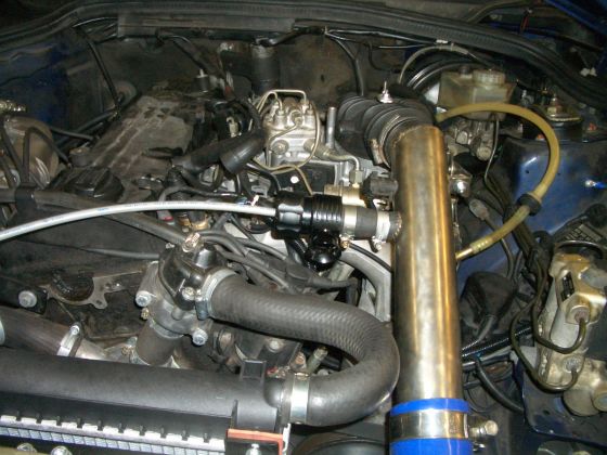

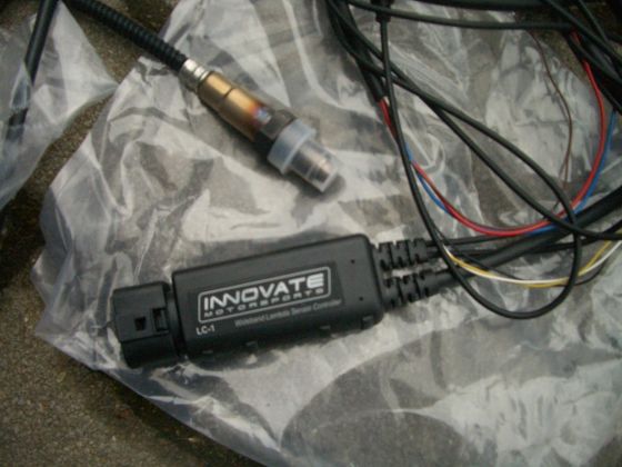

BeitragVerfasst am: 18.05.2008 - 20:06 / Post Nr. 14082      Antworten mit Zitat
also mal ein super mini update!
das neue blow off ventil!!!!! Rockon 2
was auch funktioniert!!! Klatschen
und nicht wie das letzte,wo entweder nicht geschlossen oder geöffnet hat!!!
Wut
und hier mal noch 2 teilchen,wo die nächsten tage eingebaut werden! Applause
weiss nur noch nicht wo ich den catchtank hin bauen soll!!! Nachdenken
inzwischen herscht bei mir im motorraum kronischer platz mangel!!! Confused
und der LC-1 mit 2ter Lamdasonde!
damit ich immer alles im blick habe! Mr. Green
sonst gibts leider nix neues!!! Sad
51 / 65

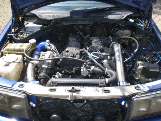

BeitragVerfasst am: 18.05.2008 - 20:40 / Post Nr. 14087      Antworten mit Zitat
Oh man
bei dir im Motorraum ist ja wirklich überhaupt kein Platz mehr, macht aber nen guten und soliden Eindruck... Razz Razz
Welche Leistung soll der Motor nacher bringen wenn er denn mal fertig ist ??

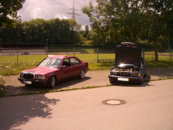

BeitragVerfasst am: 22.07.2008 - 13:08 / Post Nr. 15035      Antworten mit Zitat
mal ein kleines update vom wochenende!
am wochenende hab ich die ersten richtigen probefahrten gemacht!
war schon ok...aber es muss doch noch bischen was gemacht werden!!!
aber das kennt ihr ja!
spontan noch mit einem kumpel ein kleines 190er treffen (wir waren nur zu zweit Razz ) veranstaltet! Smile
bei den testfahrten ging zwar alles gut,nur wenn ich meinen benz gejagt hab ist die temperatur sehr schnell gestiegen!!!
sind halt noch paar tüftel arbeiten zu machen!!!
Gruss
FlexMaster
55 / 65
BeitragVerfasst am: 22.07.2008 - 16:11 / Post Nr. 15038      Antworten mit Zitat
Hut ab, echt schick was du da unter der Haube hast.
Hatte mir deine Fotos angeschaut, bei deiner Frischluftversorgung muß wohl über Kurz oder lang ein 2.5TD Koti verbaut werden, ist ja sonst doch recht ungünstig, hätte ich gar nicht gedacht das da nun so wenig Platz ist. Shocked

56 / 65

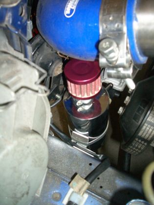

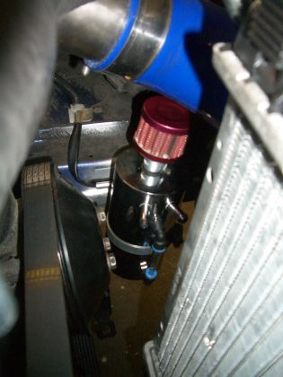

BeitragVerfasst am: 22.07.2008 - 18:11 / Post Nr. 15039      Antworten mit Zitat
hier mal noch 2bilder wo der catch tank hin musste!!! Exclamation
und wo meine hupe jetzt ist! Razz
es gibt auch kleinere kompressoren,sogar welche die fast wie ein turbo
aussehen und die passen sogar bei einem 24V motor im 190er noch dran!!!
gruss
FlexMaster
57 / 65
BeitragVerfasst am: 22.07.2008 - 18:20 / Post Nr. 15041      Antworten mit Zitat
was für ein Kompressor hast du überhaupt verwendet? Hatte heute mal etwas bei ebay geschaut und hab da einige Merdes kompressoren gefunden die deinen schon recht ähnlich sahen (von den 230k Motoren)

58 / 65
BeitragVerfasst am: 22.07.2008 - 21:47 / Post Nr. 15044      Antworten mit Zitat
hay markus!
das ist ein Eaton M65 aus einem clk 230!!!
gruss
FlexMaster
59 / 65
BeitragVerfasst am: 23.07.2008 - 00:36 / Post Nr. 15048      Antworten mit Zitat
@FlexMaster
Hi sieht ja alles sauber verbaut aus in deinem Motorraum, viel Platz für weitere Änderungen hast du ja nicht mehr.
Geil das du es schon mal bis zu ner Probefahrt gebracht hast, das wird wohl bei meinem noch etwas dauern aber dann machen wir mal ne gemeinsame Ausfahrt Razz
60 / 65
BeitragVerfasst am: 23.07.2008 - 08:46 / Post Nr. 15050      Antworten mit Zitat
Zitat: FlexMaster hat Folgendes geschrieben:
hay markus!
gruss
FlexMaster
Dankeschön ich mein genau die gleiche Bezeichnung hatte der den ich rausgesucht hatte auch.
