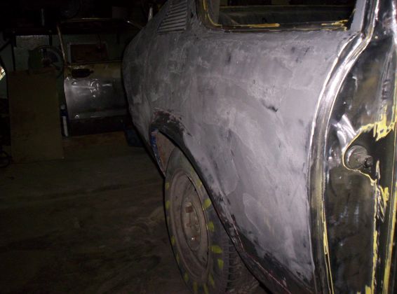

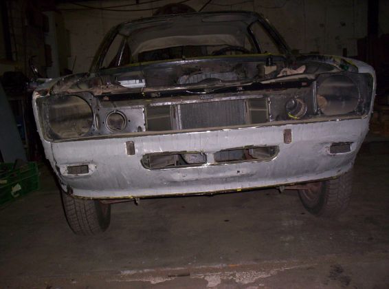

BeitragVerfasst am: 14.10.2006 - 22:38 / Post Nr. 4689      Antworten mit Zitat
So heute hat die erste spachtelmasse den rohen Anzug des nackedeis geformt. Als erstes wurde Flugrost der sich gebildet hatte entfernt (im übrigen weniger als angenommen) danach wurde ein Aluspachtel aufgetragen der jetzt bis auf die Fahrer-, Beifahrertür,haube und heckklappe sowie den radläufen alles ziert.
Radläufe wurden aus einem einfachen Grund noch nicht mitbearbeitet. Die besitzerin hat sich noch nicht entschieden welchen radsatz sie fahren will das bedeutet morgen wird sich erst entscheiden ob die radläufe gezogen bzw gebördelt werden müssen oder nicht.
Dieser Radlauf muss eventuell ersetzt werden. die entscheidung wir der ober-ober Restaurator jedoch treffen.
Das heck wurde selbstredend natürlich heute auch noch gemacht
wenn morgen alles komplett durchgehärtet ist beginnt die zweite reihe der schleifoddysse. Es wird dann morgen an einigen stellen der polyesterspachtel aufgetragen und eventuell geschliffen um die ursprüngliche form wieder her zu stellen
hier ein blick auf das momentan gerupfte cockpit natürlich auch um das nachher bild diesem Beitrag hinzu zu fügen
so weitere bilder folgen dann wohl morgen ich hoffe der wissensdurst ist erst mal gestillt
