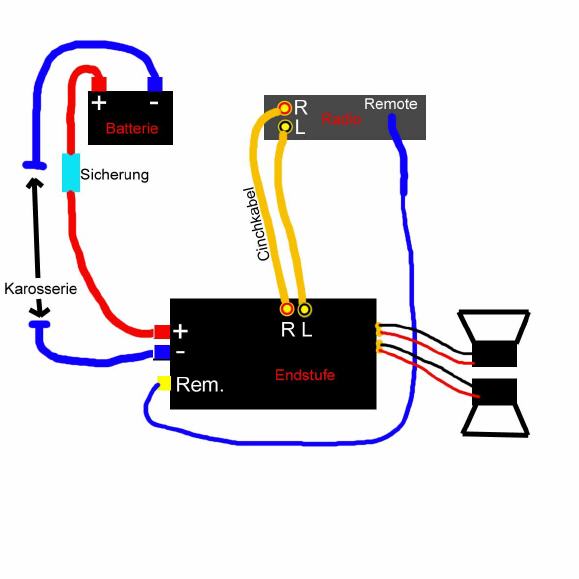

Moin,
habe folgendes Problem
habe mir gestern neue Endstufe (Hifonics TX 880 880 Watt) + Sub (Hifonics ZX 12 BPI 1000 Watt) gekauft.
habe auch alles ordnungsgemäß angeschlossen hoffe ich zumindest Embarassed
aber wenn ich das radio anmache geht die endstufe nicht an.
vorher hatte ich eine endstufe + sub mit jeweils 500 Watt drinne, die ganzen kabel davon sind drinne geblieben, liegt es vllt. an der sicherung vor der batterie oder so.
habt ihr einen tipp oder könnt mir weiter helfen?

HI! Du solltest als erstes mal nachschauen ob auch wirklich Strom an deiner Dauerplus Leitung an der Endstufe auch Strom anliegt. Wenn das der Fall ist gucken ob der Massepunkt auch Kontakt hat.
Wenn das alles ok ist dann schau nochmal nach ob die Remote Leitung bei eingeschalteter Zündung auch 12V Plus liefert.
Da solltest du erstmal nachschauen(Das die Sicherungen an der Endstufe sowie in der Plusleitung heil sind setze ich jetzt mal vorraus).
Schraub die Große Sicherung raus zum kontrollieren, manchmal zerbrechen die und man sieht das garnet das die hin ist.
p.s. Deine Verkabelung ist richtig.

Weis ja nicht, wer die Anlage eingebaut hat, aber es gibt auch so Spezis, die in der Remoteleitung noch eine 5A flink (Sicherung) rein setzen. Evtl. ist die ja durch!
Hast du schon probiert, wenn du Dauerplus auf Rem vom Amp legst, ob er dann an geht? (Bitte erst die Rem vom Radio kommend am Amp abnehmen!)

hab alles durchgecheckt, die sicherung ist einwandfrei.
letzte woche hatte ich ja meine alten komponenten noch drinne da hat alles ohne zicken gearbeitet, vllt liegt es auch an der dicke der kabel, mir ist nämlich aufgefallen, dass das remote kabel ziemlich dünn ist, könnte das vllt das problem sein?

die sicherung habe ich vorhin ausgebaut und aufgeschraubt, war alles in ordung...
aber kann es sein das die sicherung zu wenig Ampere hat, da ich mehr leistung habe brauch ich vllt ne größere sicherung, hatte ja vorher 500 watt dafür habe ich auch das kabelset gekauft, weiß aber nicht wieviel ampere meine jetzt hat...

Mess sie einfach mal durch bevor du neu kaufst, zudem solltest du beachten das die Sicherung zum Kabelquerschnitt passen muß, aansonsten ist dein Kabel die Schmelzsicherung...........was zu ein netten kleinen Lagerfeuer führen kann.
So würde ich vorgehen.
1.schauen ob 12V an der Endstuffe liegen (Versorgungsspannung)
2.schauen ob die Remoteleitung 12V liefert
3.Massepunkt kontrolieren
wenn alles 3 Ok ist wird es an der Endstuffe liegen.
Als kleiner hinweiß sei gesagt das deine Komponeten von der Größe nicht optimal ausgelegt ist.
Man sollte versuchen Lautsprecher so zu kaufen das sie weniger Watt RMS haben als der Verstärker damit die Endstufe nicht verzehrt (müsst ja sonst im oberen Leistungsbereich arbeiten)
Deswegen lieber Endstufe Leistungstärker als der Lautsprecher und an der Endstufe den Pegel runterdrehen, ist klanglich besser.
