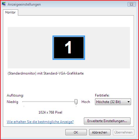

der Furgy hat mal wieder ein Problem, welches er selbst nicht fassen kann und zwar, normalerweiße, wenn man ein TV an den Laptop oder PC anschließen will, nimmt mein ein VGA Kabel, schließt es an und stellt es am PC um, so das man bei beiden Bildschirmen ein Bild hat. Das anschließen war auch nicht das Ding, aber wie ich feststellen musste, habe ich keine Einstellungsmöglichkeit mehr, was mich etwas verwundert. Hier ein Bild zu meinem Problem:
Normalerweiße müssten da nun 2 bildschirme sein, der eine blaue umrundet und der andere grau etwas kleiner....aber wo ist der hin?
Wäre schön, wenn da einer von Ahnung hat und mir bei der Sache helfen kann, ich habe mir die ganze Nacht um die Ohren geschlafen und halb google.de durchsucht und nichts gefunden, bin am verzweifeln.

Schau mal nach ob du den Treiber für dein VGA Port auch richtig installiert hast. Bei meinem fehlte damals nach Betriebssystem Wechsel auch ein add on für die Grafikkarte. Da hatte ich auch kein Bild am TV.

anscheinend hast du nicht den richtigen Treiber, zumindestens sollte da etwas anderes stehen als Standart VGA Grafikkarte.
Was hast du den für eine GK?
Zudem gibt es zum Beispiel bei Grafikkarten aus den Hause Nvidia ein Control Planel bei den man die Verwendung von 2 Monitoren erst "einstellen" muß.

Soeit ich es weiß, habe ich den aktuellsten Treiber *für Standard* drauf! Sprich, ich weiß nicht genau, ob es der richtige für meine Grafikkarte ist, ist speziell für nVIDIA.
@ marc und Markus, genau seit dem ich mein System platt machen musste, wegen Virus und Vista neu machen musste, wird dieses Problem da sein, habe aber erst gestern beschlossen, mein Laptop wieder an den Bildschirm zu schließen und das Problem gemerkt.
Auf meinen Laptop steht drauf : Graphics By nVIDIA GeForce* 7000 M und nach dem habe ich ja auch stundenlang gesucht, genau so wie nach dem Einstellungsteil, was von nVIDIA ist, aber mit dem Control Panel will sich mei nLaptop nicht zufrieden genben und akzptiert das nicht. Das regt mich auch auf. Normalerweiße hatte ich vorher von wegen 1. TV anschließen 2. etwas niedrigere Einstelllung, dann 3. über rechts klich Anpassung 2 Monitore Auswählen und über Systemsteuerung auswählen, wie, ob clonen oder 2. Bildschirm, aber mehr als anschließen geht nicht. Hab zich neue Treiber versucht, aber nichts klappt. SCHEISS VIRUS DAMALS!!!

Dann solltest du erstemalden passenden Nvidia Treiber downloaden..dann passt es

furgy, versuche es doch mal damit.
http://www.nvidia.de/Download/index.aspx?lang=de
GeForce Go7 Series (notebooks) auswählen und dann kommt deine grafikkarte

Habe nun ein Treiber gefunden, via Asus.de, denn ich echt noch nciht hatte Kopf gegen die Wand , ich dachte, ich habe mir alle rüber gezogen, naja nun bin ich mehr als Happppy... Klatschen an alle die mir geholfen haben...
