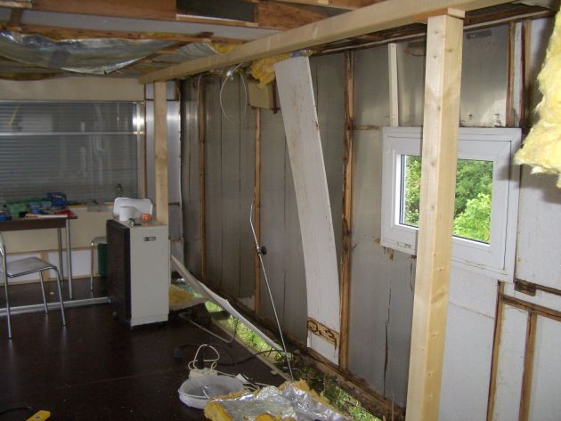

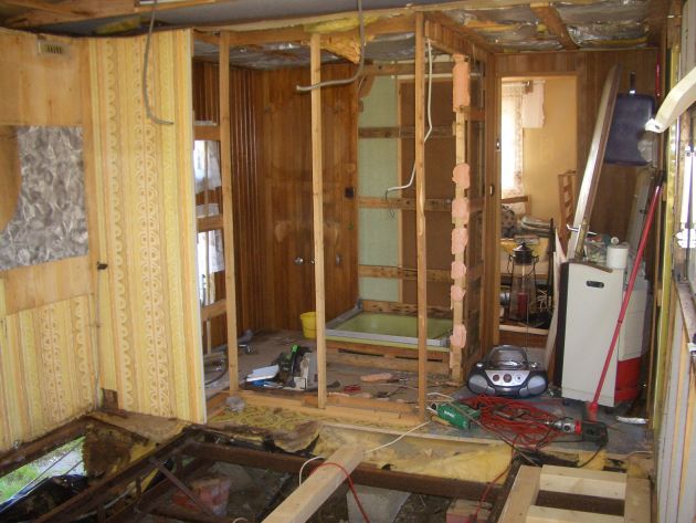

Ich habe mal ein völlig in die Jahre gekommenes Mobilheim ( rund 30 Jahre alt ) was durch zig Wasserschäden eigentlich nur noch Schrott-Wert hatte wieder in ein würdiges Dasein zurück geholt.............
Der Gedanke war, wenn schon so viel Mühe dann auch gleich mit richtig viel Wohnfläche Razz Razz also ran an die Planung und nicht lange fackeln da auf dem Campingplatz wo das Teil steht ab 15.06 Baustopp herrscht !

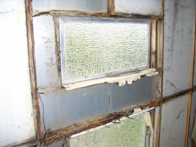

Der Zustand war erbärmlich Embarassed Kotzen

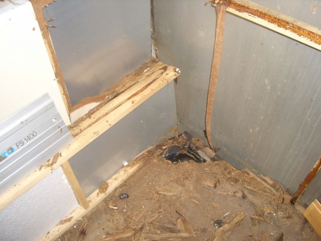

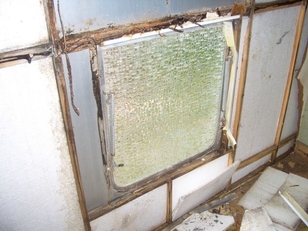

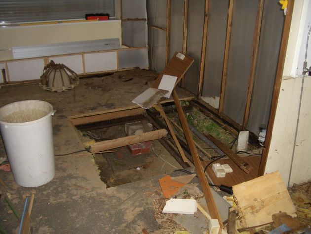

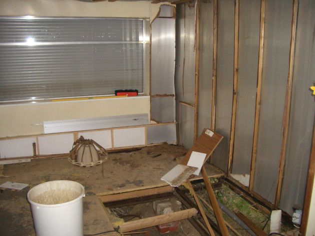

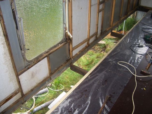

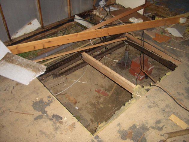

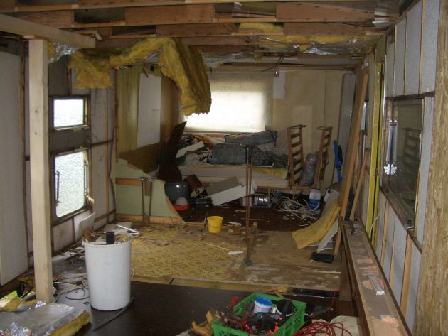

Zur Bestandsaufnahme habe ich erstmal alles frei gelegt und war entsetzt denn ein Großteil der Konstruktion war völlig marode.

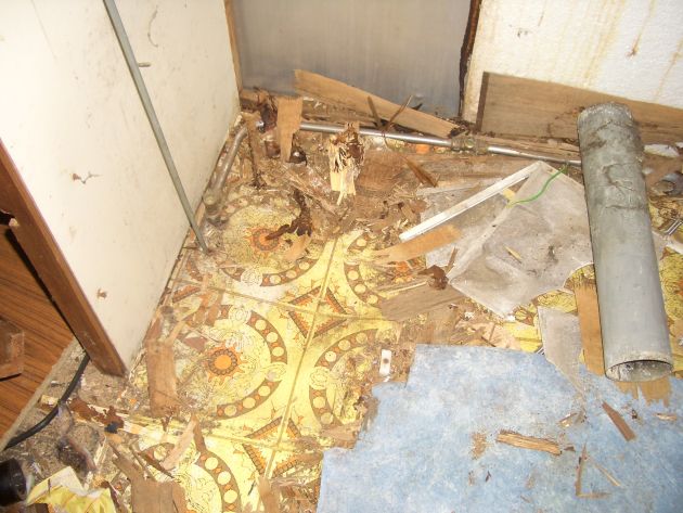

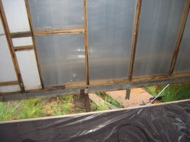

Der Fußboden ( Spanplatten ) völlig aufgeweicht !
Das war noch das kleinste Loch
Die Unterkonstruktion war sehr spartanisch

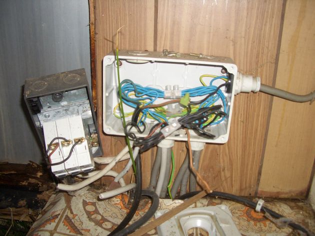

So habe ich die Elektrick vorgefunden, fast wie im Lehrbuch Grübel
Der Fußboden wurde an vielen Ecken nur noch vom PVC zusammen gehalten........

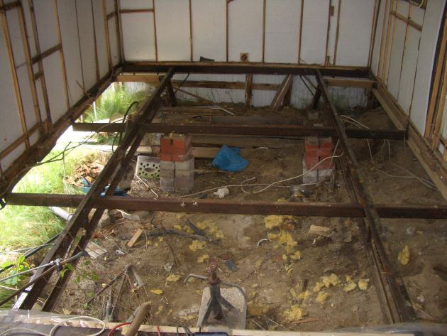

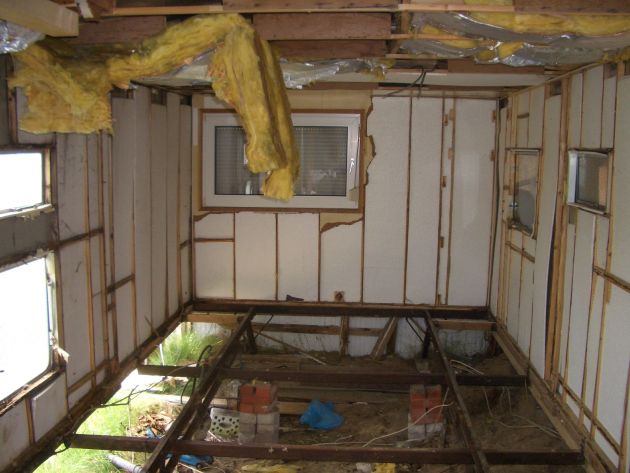

Ran ans Werk und erstmal einen richtigen Untergrund schaffen

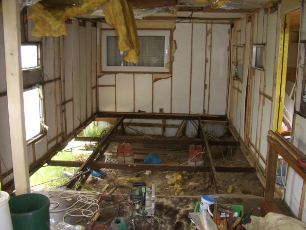

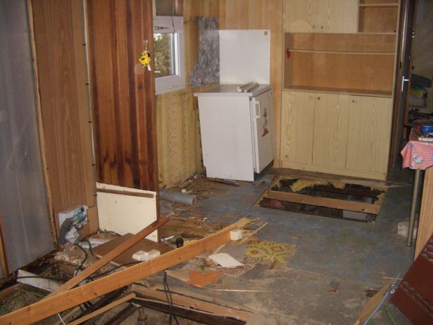

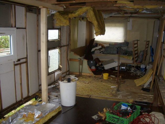

Stück für Stück alles Entkernen

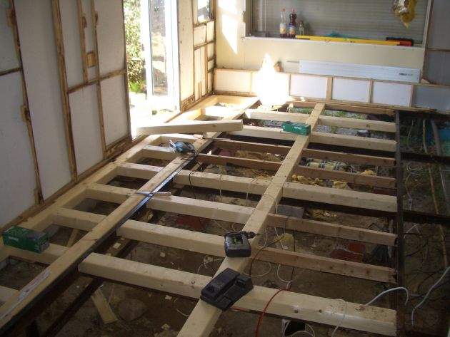

Schon mit teilweise neuem Fußboden ( solide Siebdruckplatten ), die Decke musste abgestützt werden weil sie einzubrechen drohte !
Die Unterhölzer, morsch oder teilweise nicht mal mehr vorhanden
Immerhin schon teilweise wieder begehbar
Die zweite Hälfte.................
Immerhin war der Stahlrahmen noch zu gebrauchen Razz

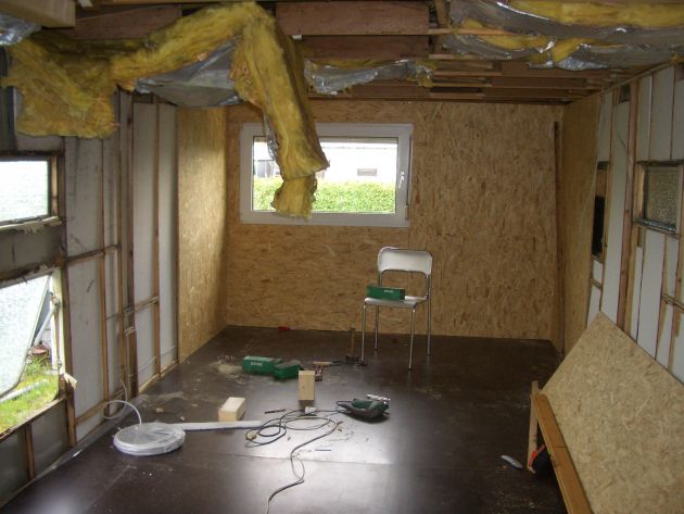

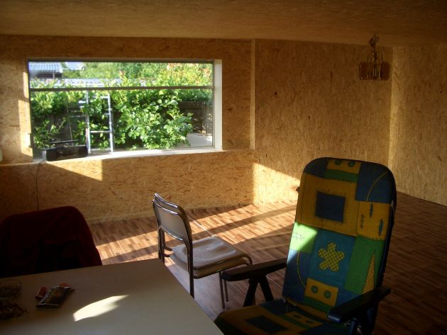

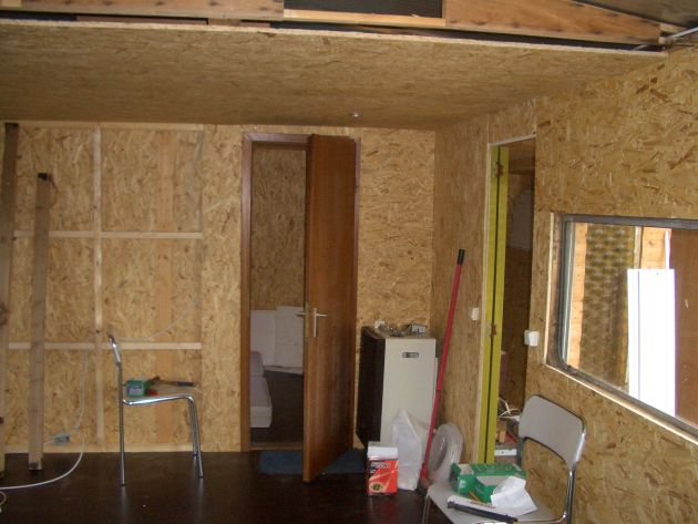

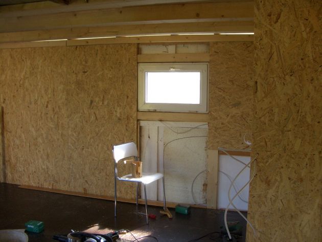

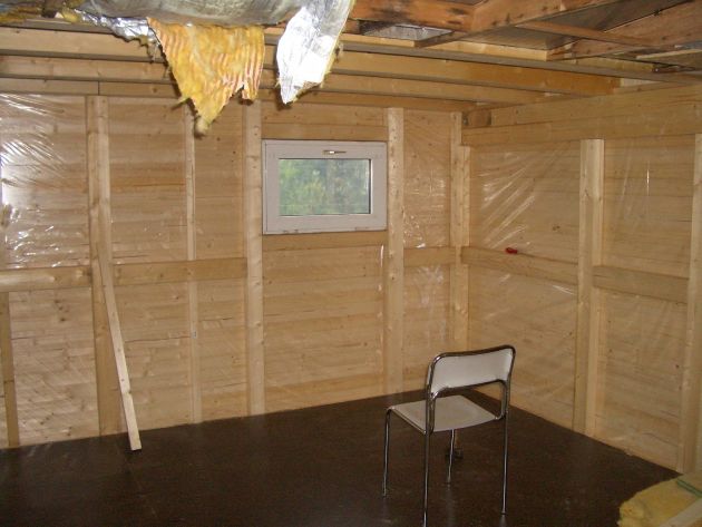

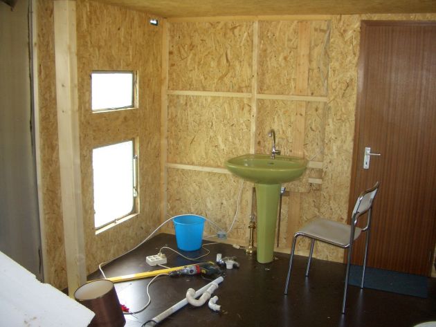

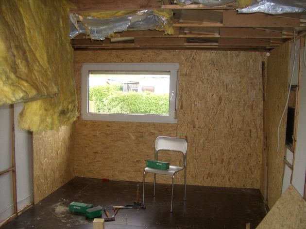

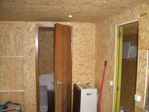

Stabile Wandverkleidung mit 12mm OSB Platten

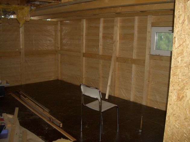

Der erste Raum ist drin, das Schlafzimmer Wink
Vorinstallation des Bades
Schlafzimmer schon nutzbar Razz Wink

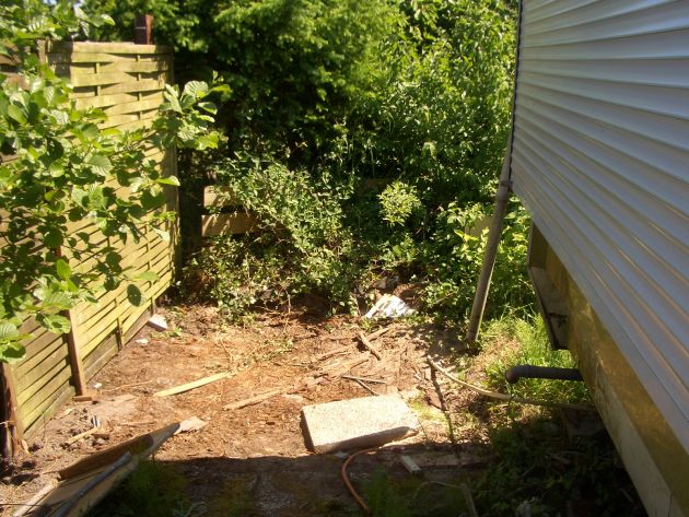

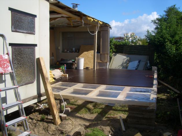

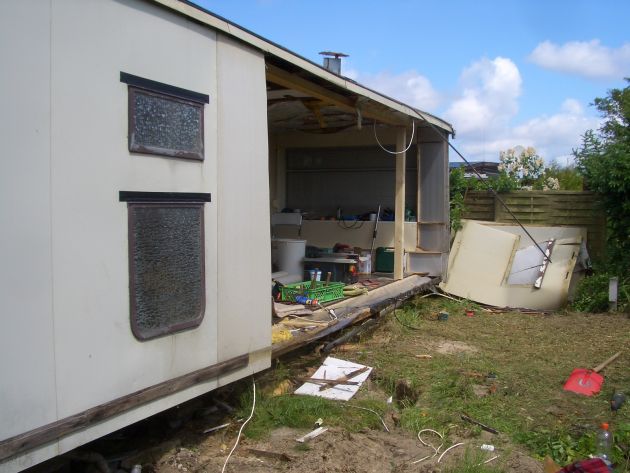

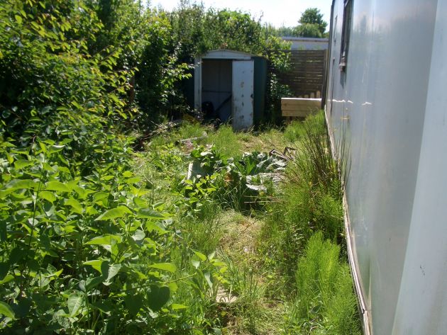

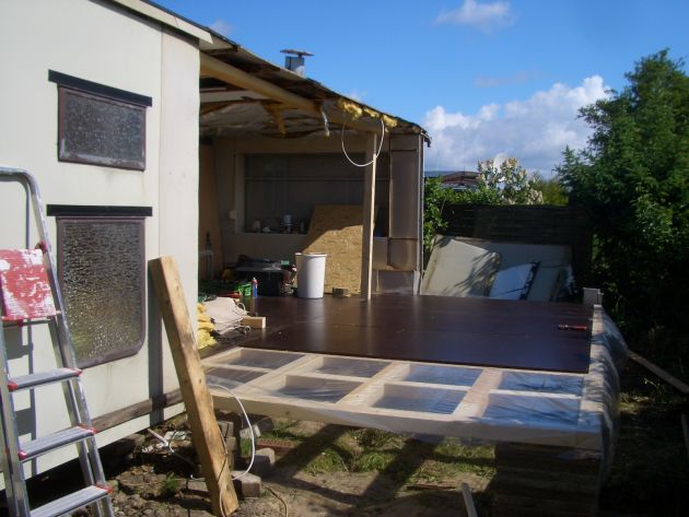

Da stand mal ein Blechschuppen, eigentlich mehr ne Tüte Rost............

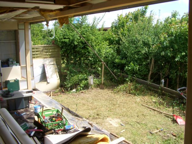

Hinter dem Mobilheim, Platz ohne Ende...........

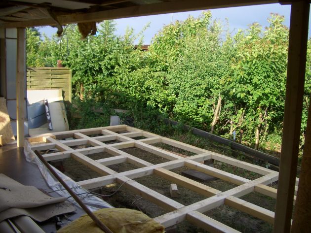

Also nutzen die Fläche
Ratz fatz die Flex angesetzt und für DURCHBLICK gesorgt Razz

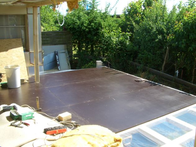

auch hier einen soliden Untergrund schaffen
Tanzboden
es wird langsam

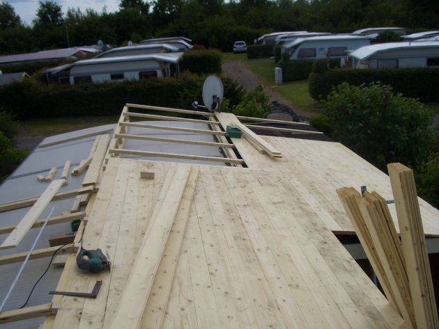

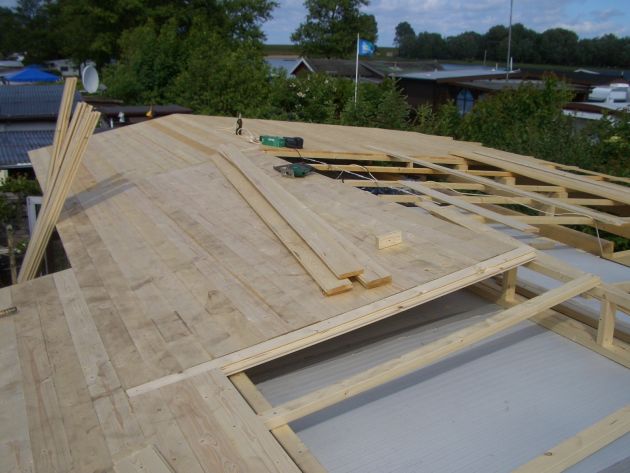

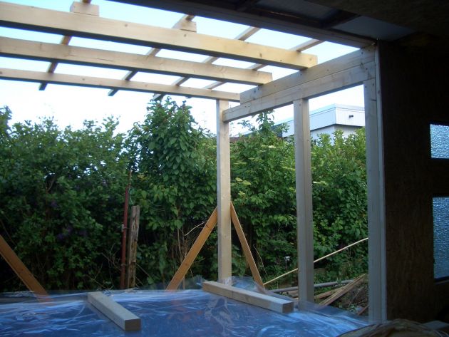

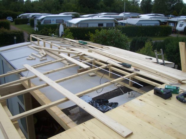

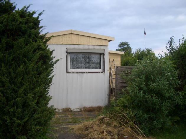

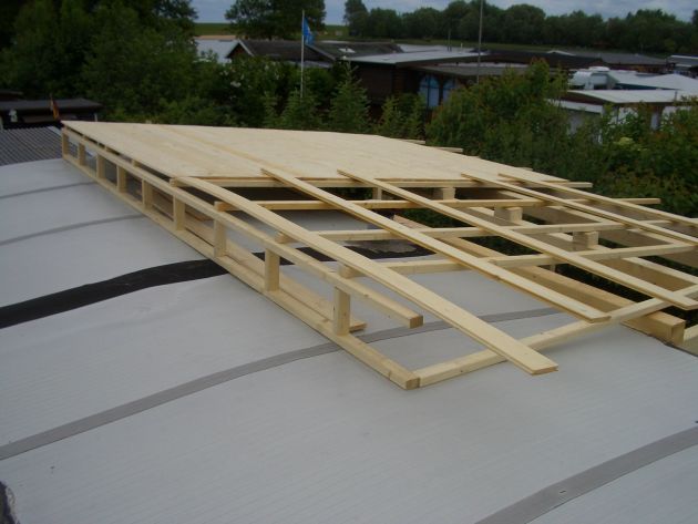

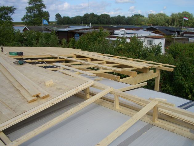

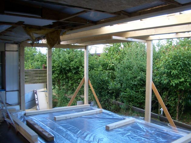

Ein neues Dach musste natürlich auch sein

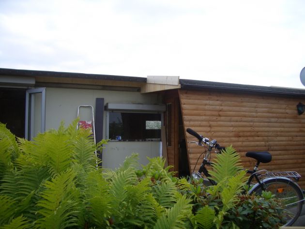

schon mal mit Wand
Gleich alle Schwachpunkte mit überdacht
Das hat doch schon mal was ...........................
Die Elektrick habe ich natürlich auch gleich komplett neu eingebaut

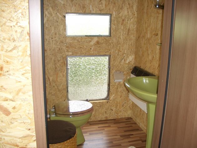

Das WC, fertig und benutzbar

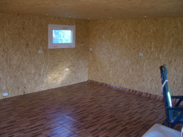

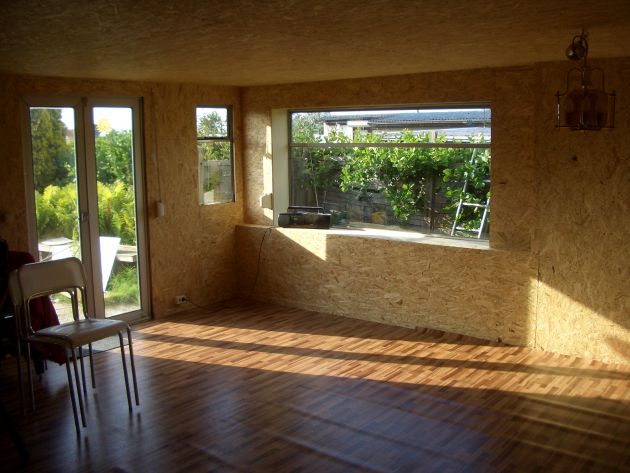

Das hat doch schon mal was Wohnliches
Da kommt die Einbauküche hin
Das PVC muss sich noch legen, ist aber auch noch nicht passend eingeschnitten.....................

Geplant und Berechnet habe ich das alles rein im Kopf !! hat tatsächlich alles gepasst......... Die Dachkonstruktion habe ich im Nachhinein noch einmal gewaltig verbessert, der komplette Umbau hat genau 4 Wochen gedauert und das Entkernen und Entsorgen hat mehr Zeit in Anspruch genommen.
Vieles bei solchen Projekten entwickle ich erst beim Bauen oder ergibt sich anhand der Substanz und die tägliche Fahrt zur Materialbeschaffung gehört dann halt dazu.
