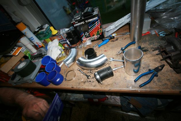

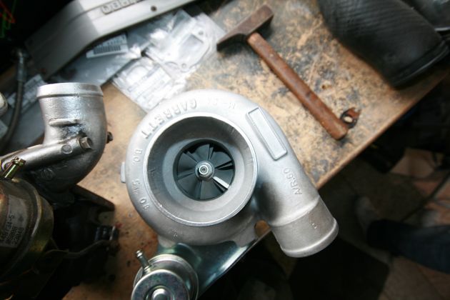

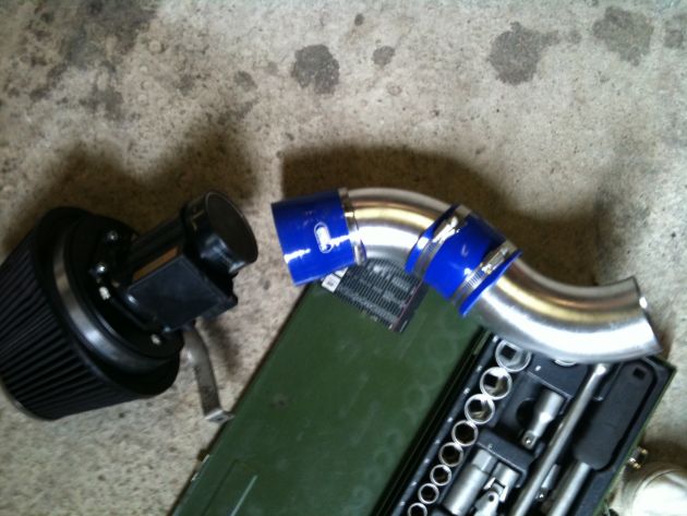

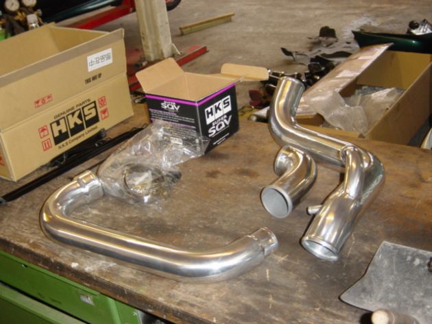

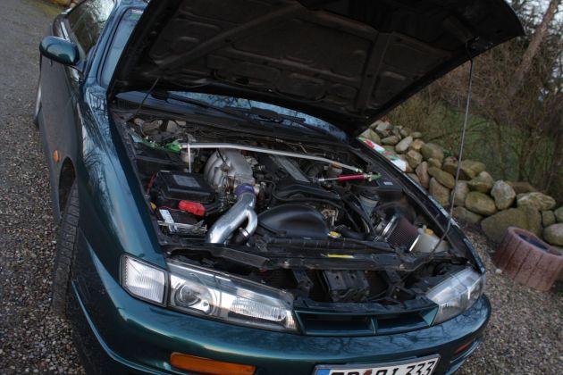

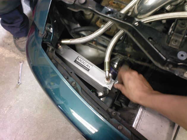

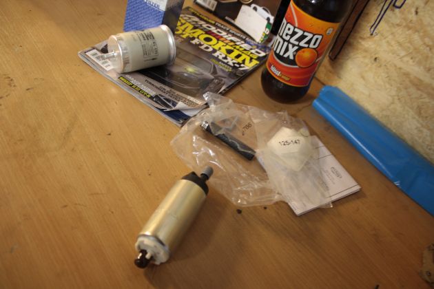

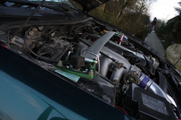

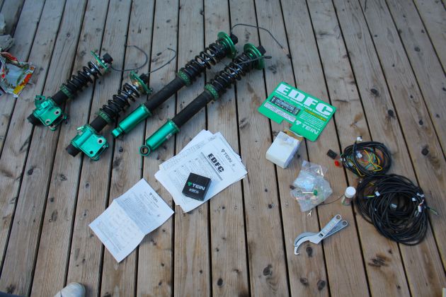

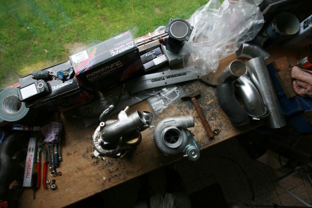

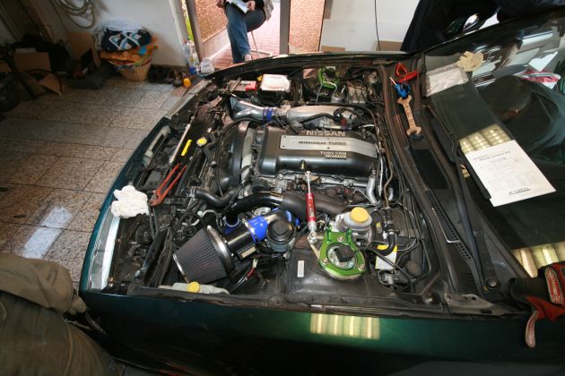

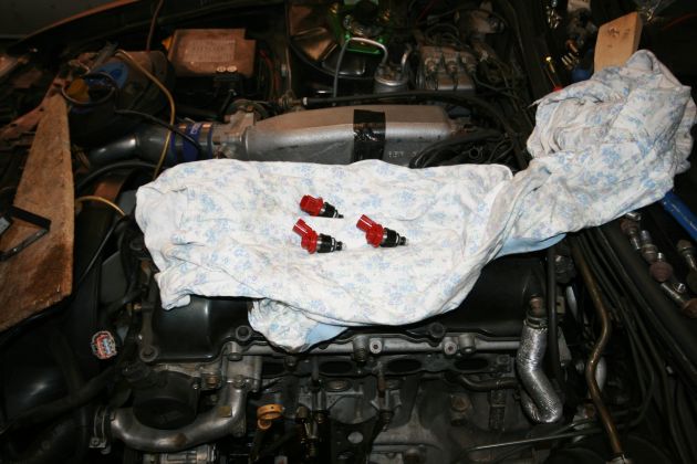

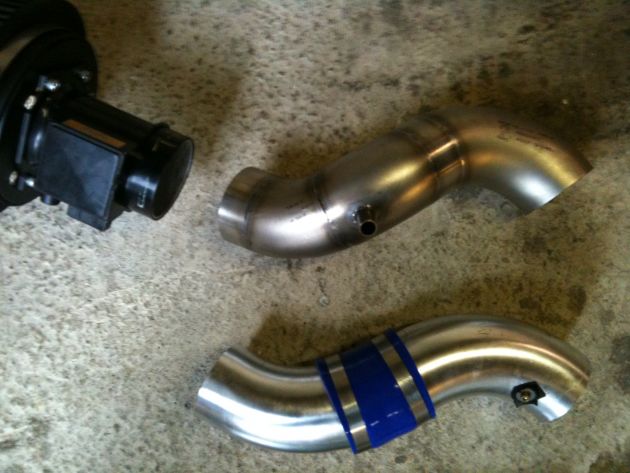

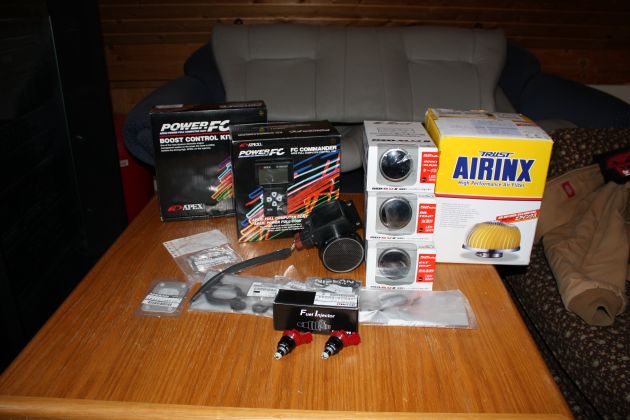

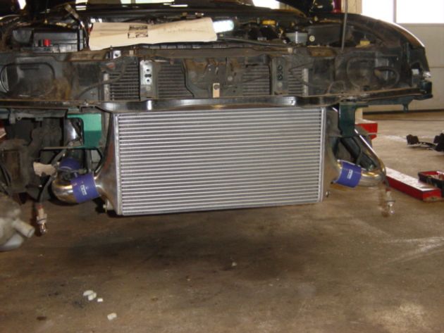

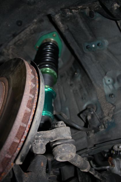

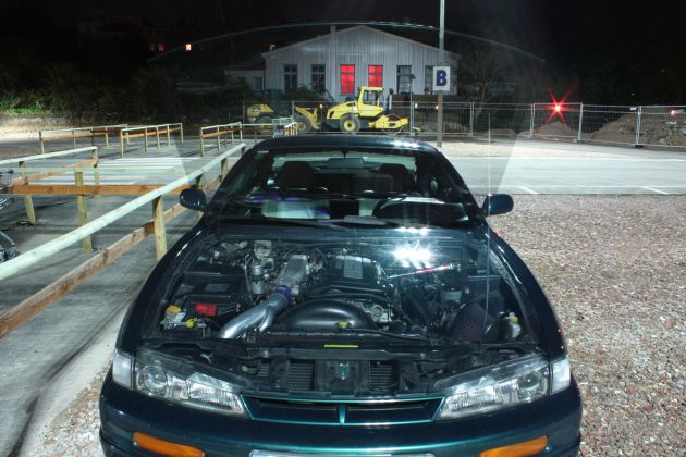

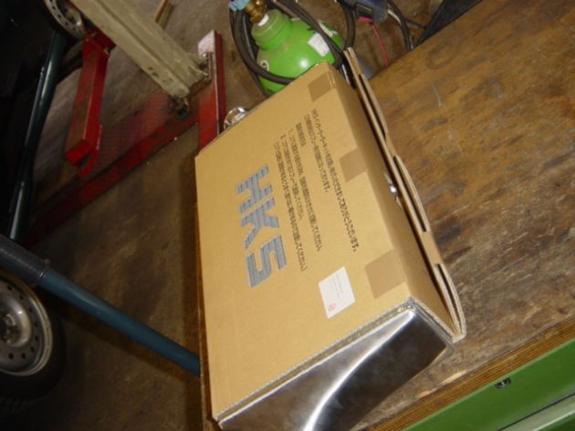

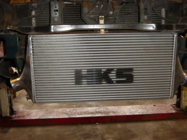

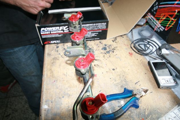

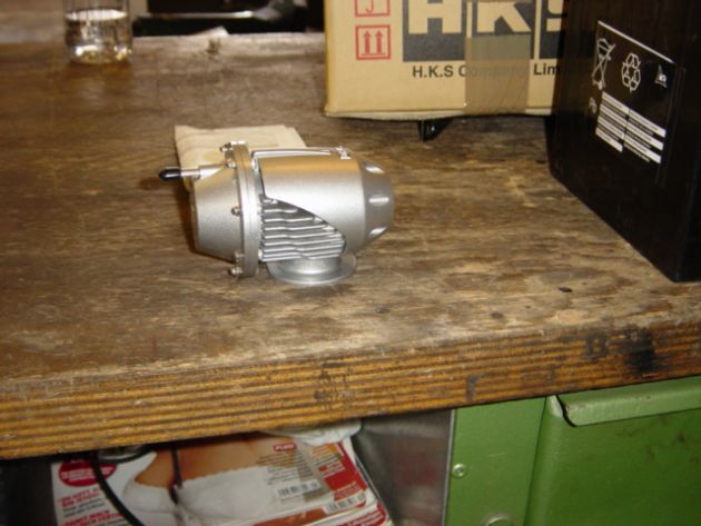

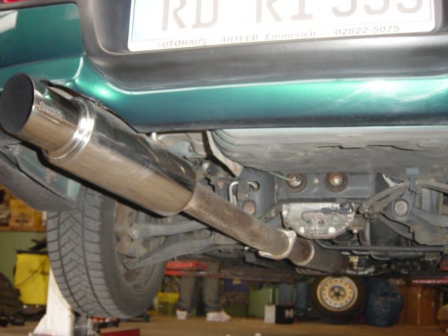

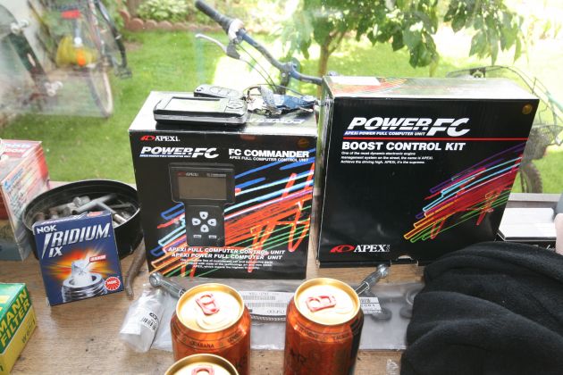

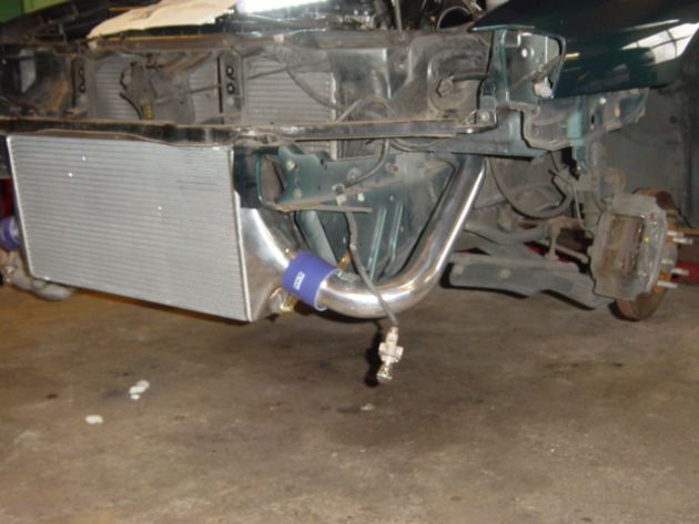

Hoffe man kann was damit anfangen ! ich schreib mal ne spec list !
Nissan 200 SX S14a
180xxx Km

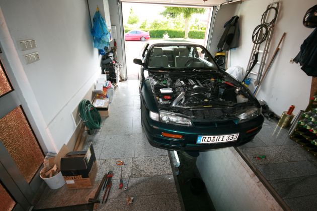

Motor:
-Invidia GT350 Abgasanlage 3" ab Turbo
-K&N 57I filter selbstgebautes ansaugrohr
-Garrett 2871r Turbo+ ÖL/wasser Stahlflexleitungen
-NGK Iridium Kerzen BKR8EIX
-Nismo 740er Einspritzventile
-HKS Ladeluftkühler

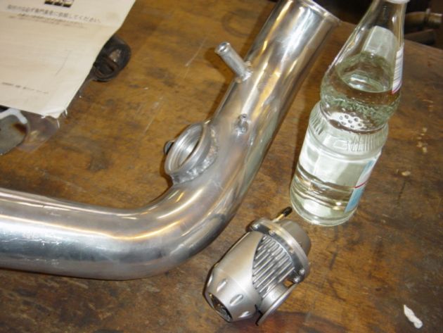

-HKS SSQV (Blow Off)
-Mocal 19 reihen Ölkühler

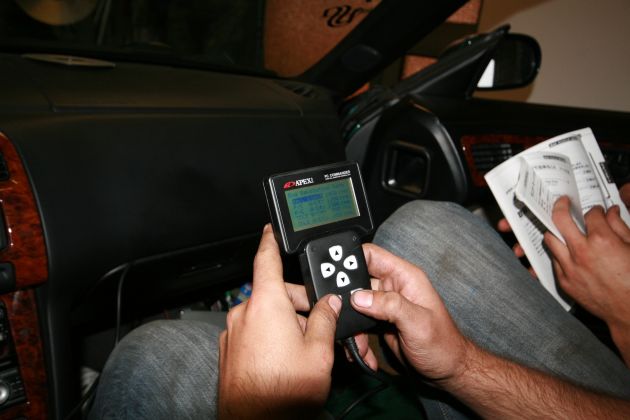

-Apexi Power FC (steuergerät mit hand comander) frei programierbar
-Apexi Power FC Boost Control Kit (Ladedruck reglung)
-Walbro spritpumpe 255l
-Z32 AFM (Luftmassenmesser aus nissan 300zx)
Fahrwerk:
-Tein Super Drift + EDFC (Elektronische Härte verstellung)
-Tein Domstreben
Felgen
-ASA AR-1 225er 17"
Zusatz anzeigen :

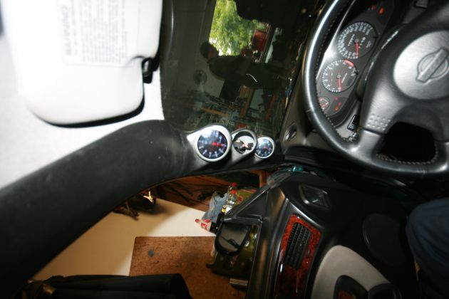

STRI Öl Temp
STRI BOOSt
STRI Abgastemp
Rest zeigt das Power FC
sonst wagen leer geräumt dann kann man besser driften ;)

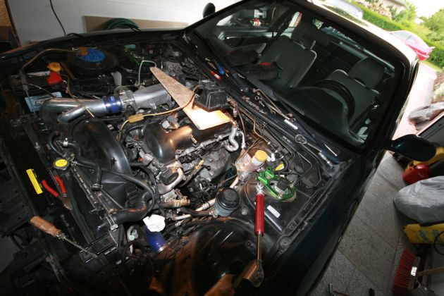

Das ist doch mal ein schönes Projekt, im Motorraum hast du ja kaum noch Platz. Du hast ja mitlerweile alles eingebaut was Freude macht !

BeitragVerfasst am: 26.08.2009 - 19:10 / Post Nr. 27672      Antworten mit Zitat

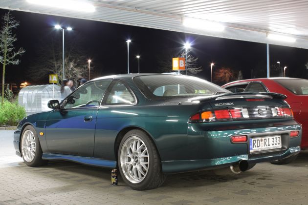

Hey jaa also soviel sei gesagt !
Is ein 2 liter 16v turbo mit serie 200 ps Cool
Jetzt is er überarbeitet und hat 100 mehr wegen der serien kupplung haben wa halt nur auf 1,10 bar abgestimmt !
Das heißt neue kupplung den LD hoch auf ca 1,20 bar oder ein tick mehr dann muss ich kopfdichtung und kopfbolzen machen und dann mal sehen was noch geht !
Denkt dran das ich 180xxx km auf der uhr hab und es sind die serien innereien drin !
und ich hab weder öl verbrauch noch andere probleme !
