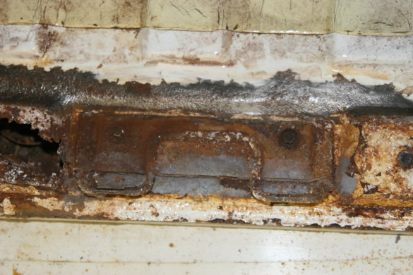

Ja mein Pfingsten fand zwar in meiner Halle statt, aber ich hatte zur Abwechslung mal an einem Caddy eines sehr guten Freundes zu tun.
Also, 2 Tage schweißen, trennen, schleifen, Dreck schlucken und atmen,
hat sich aber gelohnt.
Soetwas habe ich auch noch nicht gemacht, aber die Erfahrungen vom Scirocco konnte ich hierbei gut gebrauchen!
Der Caddy hatte ne kaputte Hecktürendichtung und ne Dachantenne die ordentlich Wasser auf die nachträglich eingebauten Holzplatten abgelassen hat, das Ergebnis könnt ihr nun hier sehen.
Vorher und Nachher.
Das alte Radhaus
Die unteren Fanghacken
Das Blech auf dem die Fanghacken montiert sind
Die rausgetrennten Teile
Schließblech und Radhaus waren aus einem Spenderfahrzeug von Kiesow
Und so sieht es jetzt aus
Nun noch den kleinen Rost weg und dann lackieren und dann ist er wieder schön!
Löcher im hinteren Abschlussblech und in den Holmen habe ich mit selbstgebauten Blechen zugeschweißt!
Danach einen halben Tag Halle gereinigt!!!

so weit man das auf den Bildern erkennen kann hast du ne top Arbeit abgeliefert Respekt Gut
nur das mit nem halben Tag Halle reiniegen hätte ich mir bei meiner Halle geschenkt Razz Razz
