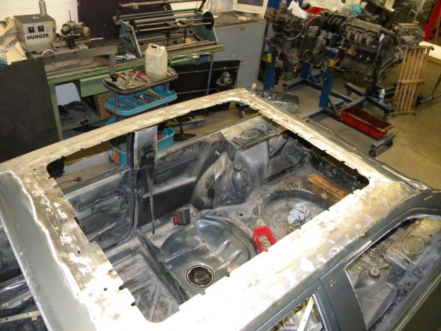

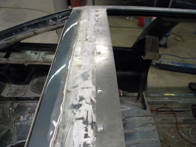

Wer neugierig ist kann sich mal diese Bilder reinziehen
Der eingesetzte Renault Twingo Rahmen in gekürzter Fassung
Die Regenrinnen sind auch mit blechen verschweisst und verzinnt worden
Hier wird noch ein wenig Feinarbeit erfolgen
Ist der Rahmen drinnen wird das Dach mächtig steif
für die Heckleiste(weil da der Rest vom dach dran hängt) wurden zwei 1,0 mm starke bleche verschraubt um das Dach in Form zu bringen
Wie erinnern uns an dieses Bild (vorher)
Die Richtbank tat diese Woche ihr übriges und hat dewn Träger nebst Heckblech wieder gerade gezogen was sich positiv auf das Spaltmass ausgewirkt hat Very Happy
Die neue Hecksosstange wurde dann auch schon mal grob angesetzt und eingepasst.
nächste Woche kommen dann die Restarbeiten dran bevor es ans schleifen Spachteln und Lacken geht.

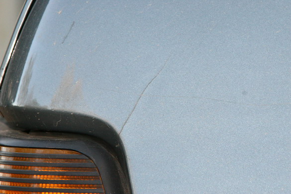

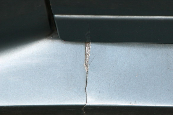

Schweller der Fahrerseite Damals
Und der Schweller heute nachmittag 15:15
Schweller der Beifahrerseite hinten vor dem Radkasten damals
Schweller der Beifahrerseite heute...

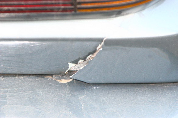

Heckteil über der Rückleuchte Beifahrerseitig damals...
Und das gleiche Eckchen heute Very Happy
Last but not least das Heckblech damals....
Und HEUTE hehe....

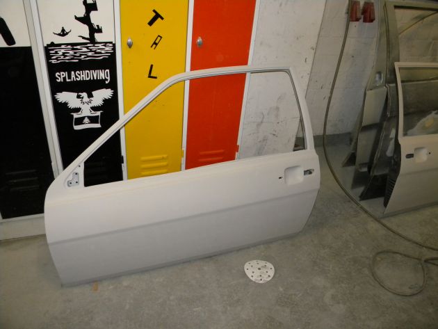

Wenn der Zeitplan beibehalten wird soll diese Woche noch gefüllert werden Very Happy

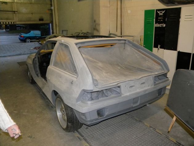

Saubere Arbeit Gut

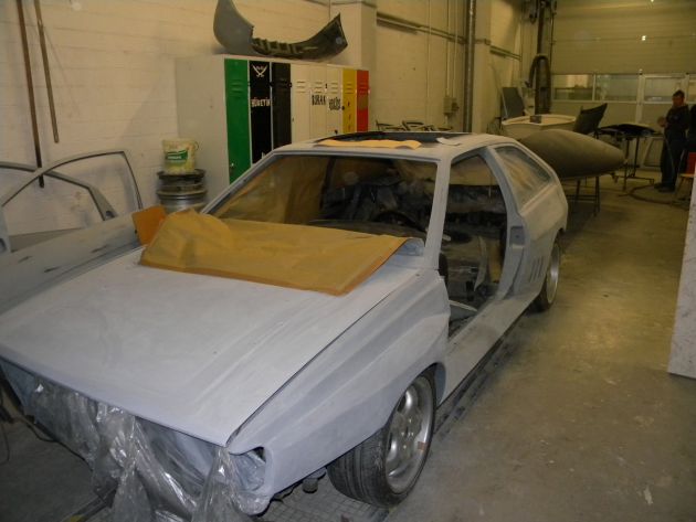

So wir sind dann jetzt Fertig!!!!!
mit dem Füllern ;-D
Schaut selbst

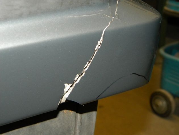

Leider gibt es auch eine sehr schlechte Neuigkeit...
und zwar ist die Frontschürze nicht mehr zu retten da Osmose die strukturelle integrietät so sehr geschwächt hat das sie beim Versuch sie zu schleifen förmlich in Stuab zerfallen ist. Das einzige was sie noch gehalten hat war der Faserspachtel.
75 / 203
BeitragVerfasst am: 12.11.2010 - 18:48 / Post Nr. 35820      Antworten mit Zitat
Ist die denn noch als Block zu nutzen wenn du sie von innen versteifst und aussen replizierst??? Dann kannst du dir ne Negativ Form machen und eine neue Bauen, Immerhin ist es ja nicht so das du die Stange von der Stange bekommst Laughing
Da sollte man, jetzt wo man soviel Arbeit investiert hat nicht kurz vorm Ziel die Flinte (oder das Kunstharz:) ) ins Korn werfen..
Mal so ein Tipp vom Bootsbauer:)
Und nächstesmal lässt du uns net so lange warten gelle....
Viel Erfolg, halte uns auf dem Laufendem.
