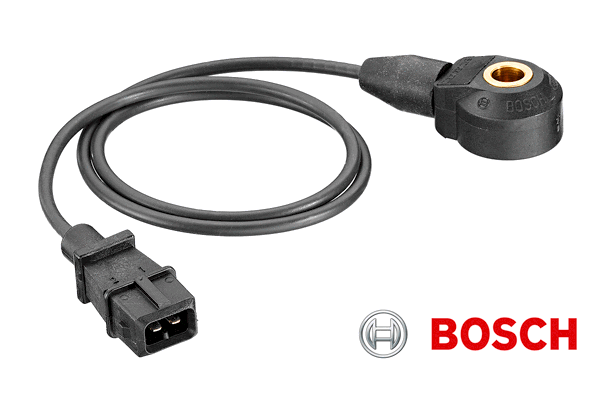

Die Klopfregelung.
Die Klopfregelung bei allen Automobilherstellern basiert auf dem Prinzip der Piezo Technik. Es wird ein Ring-Piezo Kristall oder auch mehrere am Motorblock befestigt und mit einem vorgeschriebenen Drehmoment angezogen.
Bekannt sind Piezo Kristalle aus einem Elektro Feuerzeug.
Wenn der Klopfsensor nun ordnungsgemäß am Motorblock befestigt wurd und mit dem Steuergerät verbunden wurde so erfüllt dieser eine Sensor Funktion.
Der Kristall besitzt die Eigenschaft das bei ausübung von Druck auf den Kristall eine Spannung entsteht. Diese Spannung nutzt das Steuergerät als das uns bekannte Klopfsignal.

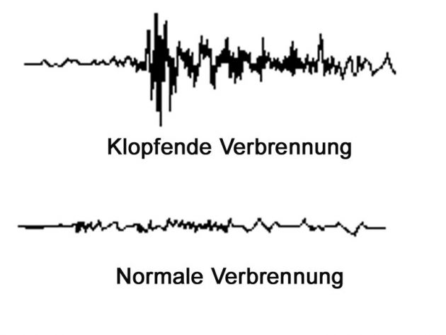

Das Bild hierzeigt das Spannungsignal bei einer normalen und einer Klopfenden Verbrennung aber was bedeutet das?
Nun im Normalen Arbeitsspiel (Ansaugen Verdichten Arbeiten und Ausstoßen) Wird das Kraftstoffluftgemisch bei einem Otto Motor über die Kerze gezündet und das zu einem vorgegebenen Zeitpunkt.
Durch Veränderung der Charakterristik z.B. Änderung der Verdichtung kann eine Selbstzündung erfolgen. Diese Selbstzündung ist unkontrolliert und verursacht starke Vibrationen im Kurbeltrieb die ernsthafte Schäden veverursachen.

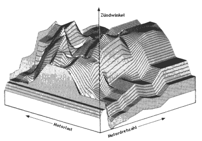

Das Piezo Signal sieht nun nicht mehr Gleichmässig aus sondern hat Spitzen die Ausserhalb der Norm liegen. Das Steuergerät erkennt nun eine Klopfende Verbrennung und steuert über das im ECU eingespeicherte Kennfeld einen Ersatz bei der die Zündung beeinflusst und die Kraftstoffzufuhr Einspritzzeit.
Wenn das Signal des Klopfsensors sich dann wieder im Normalen Rahmen befindet wird die Zündung wie auch die Einspritzung wieder an den Normal Zustand rangeführt. Diesen Zyklus nennt man Klopfzyklus da er sich ca 50 mal pro Sekunde wiederholt.
Jetzt stellt sich die Frage bis wieviel Oktan diese Regelung funktioniert. Die Antwort ist relativ simpel die Regelung kann nur solange Erfolgen wie das Kennfeld im ECU es zulässt das heisst so lange wie passende Ersatzwerte vorhanden sind.
Das heisst also wenn der Hersteller nur ein Kennfeld von 78 - 105 Oktan vorgibt dann kann auch nur in diesem Bereich eine vernünftige Regelung erfolgen und die Leistung wird demensprechend gesteigert oder vermindert.
