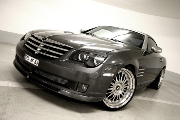

Mein Crossfire
Bei Markeinführung 2003 des Crossfire wurde ich das erste Mal aufmerksam und ich wusste das wird der Nächste und 2006 war es dann endlich soweit.
Der Chrysler Crossfire basiert auf dem Mercedes SLK R170 und wird bei der Firma Karmann in Osnabrück gebaut (Also ein AMI Made in Germany)
Wie das dann immer so ist habe ich mir gesagt: "An dem mach ich nichts, der sieht gut aus wie er ist!“
Was aus meinem Vorsatz geworden ist sieht man ja heute Wink ... da es aber sehr schwer ist für den Crossfire Tuning Parts zu finden habe ich mich an die Firma Startech gewand.
Startech stand mir mit Rat und tat zur Seite und Sie verwirklichten meine Vorstellungen.
Um meinen Traum der Schmidt CC-Line Felge zu verwirklichen war einiges an Karosserie Umbauten nötig! Um die 11 X 20 ins Radhaus zu bekommen mussten die Kotflügel stark geweitet werden.
Nach 3 Anläufen gab auch der Tüv mir den Segen die Felgen auf öffentlichen Straßen zu bewegen. 9Jx19H2 auf der Vorderachse mit 235/35R19 und 11Jx20h2 auf der Hinterachse mit 295/25R20 + 10mm Distanzscheiben.
Da diese nicht ohne spuren am Blech möglich war habe ich mich 2008 entschieden den Wagen neu zu lackieren. Mit den restlichen Startech Parts sowie Veränderungen an der Auspuffanlage, Hifi & am Interieur habe ich Ihn „erschaffen“: Mein Crossfire

Obere Liga wenn ich mal so sagen darf Respekt
Wusste nicht das der auf der Benzplattform gebaut wird Nachdenken
Weiter so Gut

cooles teil, sieht man auch nicht überall einen getunten crossi

Von Haus aus schon schick.. Karmann halt Very Happy
Die Felgen find ich auch sehr geil.. Und was du aus dem Wagen gemacht hast kann sich echt sehen lassen.
Und die Fotos sind auch echt schön geworden(naja halt ein Fotograf)..
Gesamteindruck SUPER.. weiter so .....

Mamamia, geiler Wagen, geile Lokation....der sieht richtig fett aus....willst denn noch mehr verändern oder ist das so dein Traum????
Mlg Furgy....
P.s. Pics von Innen wären auch mal schön***

Jepp, kann sich sehen lassen, ist echt geil geworden.
Und die Bilder natürlich auch.
Was hat der denn so an Leistung, und wurde am Motor auch was gemacht ?
Bilder vom Motorraum und Innenraum vorhanden ?

Am Motor wurde nur wenig gemacht
Simoneit Racing optimiert
- Kennfeld
- V Maxx Aufhebung
- Drehzahlerhöhung auf 6500 rpm
- Temperaturanpassung
Mehrleistung ca. 25 PS
Auspuff DW Technik ( www.dw-technik.de) Ausbaustufe 3
ca . 10 PS
Startech Rennkats ( noch nicht verbaut )
ca. 13 PS
Sprintbooster
absolut geiles Teil !!!!!
Der Crossi sollte jetzt gute 260 PS haben .... mir war es eigentlich nur wichtig wieder an die Fahrleistung mit Serienbereifung ranzukommen !!
6,4 sec von 0-100 ..... das ist für sollch ein Auto mit 11x20 und 295 er Bereifung OK Smile
Bilder reich ich mal nach .....
Wollte eigentlich immer noch mal was richtiges am Motor machen wie BI Turbo oder Kompressor ..... aber 10 000 € für 100PS ist mir die Sache einfach nicht wert Confused
Was noch in Arbeit ist .....
- GFK Ausbau ( Steg Endstufe und 2 x Audio System HX 12 SQ )
- SRT 6 Racingsitze ( liegen hier sind aber noch nicht verbaut )
- Startech Dachverlängerung ( noch nicht lackiert )
- Startech Spoilerlippe für Originalspoiler ( noch nicht lackiert )

jou, das ist mal ein Auto nach meinem Geschmack Wow kommt super rüber das Gerät......... Leistungsmangel hast du ja auch nicht wirklich, das wäre ein Auto wo ich mir auch noch überlegen würde eines zu kaufen.

huijuijuiiiiii
der ist lekka
vor allem passen die felgen ja wohl richtig gut dazu Respekt Respekt

Jou...der kommt richtig cool rüber...Karmann halt! Cool
