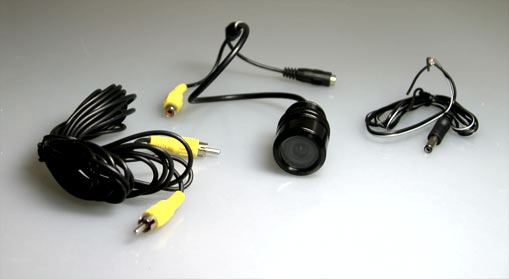

Jop, Rot an Plus + und Schwarz an Masse - ! Dann das Chinch von der Cam an den Chincheingang am Radio für das Videosignal!
Ich würde die Cam in der Heckstoßstange verbauen, kommt aber auch immer drauf an wie die Cam verbaut werden kann!

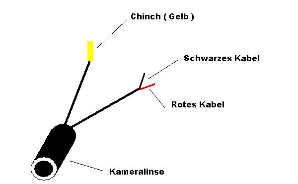

So das ist mal ein Bild von der Rückfahrtkamera vielleicht könnt ihr hiermit mehr anfangen!

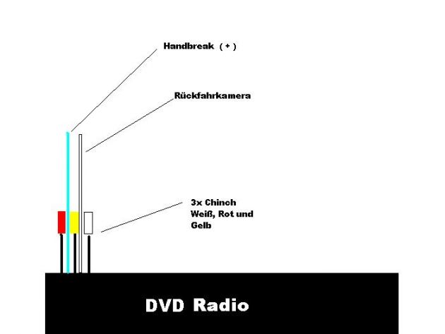

Und zum Thema Kabel am Radio ich habe da noch ein weißes Kabel dran da steht rückfahrkamera drauf wo muss ich das anschließen kann es irgend wie sein das es an den rückwärtsgang angeschlossen werden muss?? ich hoffe ihr könnt mir da etwas weiter helfen

Hier nochmal 2 Zeichnungen!!

Also das gelbe Kabel von dem DVD Radio wird mit der Buchse an der Kamera verbunden für das Bild. Das Schwarze Kabel an der Kamera ist Masse das Rote Kabel ist plus. Der Rote und Weisse Eingang am Radio sind für Sound da. wofür jetzt das weisse Kabel am DVD Radio ist kann ich nur eventuell sagen wenn da noch was druaf steht. Es kann sein das das die Ansteuerleitung für die Kamera ist.

Denke ich auch! Die Leitung wird dem DVD Radio sagen, dass der Rückwärtsgang eingelegt ist und das Cam-Signal durchschalten!

und wenn es für diese funktion sein sollte wo schließt mann so etwas denn an an dem kabel was hinten zum rücklicht führt ??

Entweder direkt am Rückfahrlichtschalter am Getriebe oder Parrallel zur Lampe. Das kann man aber nur genauer sagen wenn irgendwo hinterlegt ist wie dieses Kabel angesteuert wird.
