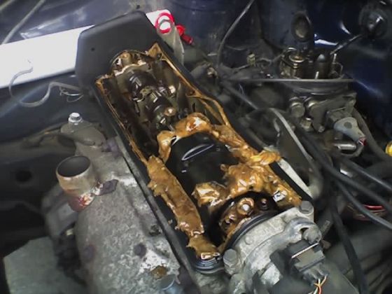

Nachfolgend ein Paar Bilder wie ein Motor aussieht der längere Zeit im Kurzstreckenbetrieb mit einer defekten Zylinderkopfdichtung gefahren wurde. Es ist deutlich ersichtlich das Öl und Kühlkreislauf nicht mehr von einander getrennt wurden. Der Motor ist hier ein 1300ccm Aggregat aus einem Polo.
Es ist ganz deutlich die Emulsion des Öl und Wasser zu erkennen

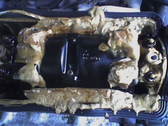

Weitreichend hat sich die Emulsion festgesetzt
Wäre das Fahrzeug in diesem Zustand über eine Autobahn gefahren worden wäre ein Motorschaden nicht mehr Vermeidbar gewesen zusätzlich hat sich hier noch die Kurbelgehäuseentlüftung mit der Emulsion zugesetzt und das Fahrzeug hat das Öl aus dem Kreislauf in den Motorraum gedrückt.
Bei einer defekten Kopfdichtung können Motorschäden entstehen wenn keine Reperatur auf schnellstmöglichem Wege erfolgt
Der defekt der Kopfdichtung an diesem Fahrzeug war so stark das auf einer Strecke von ca 12 Kilometern ca 1-2 Liter Wasser nachgefüllt werden musste.
