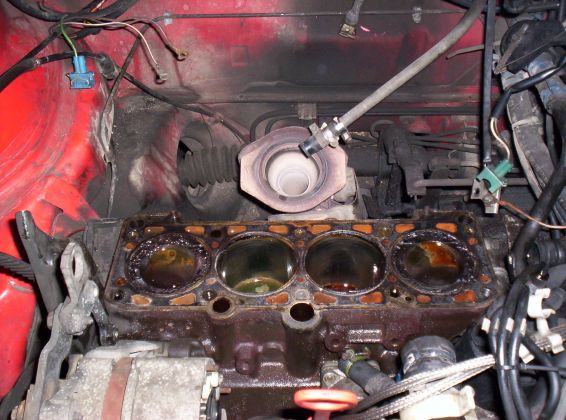

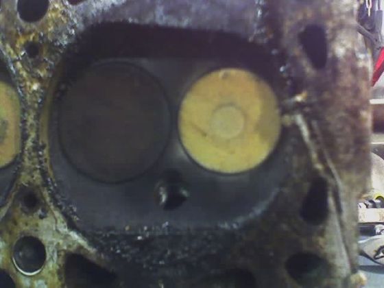

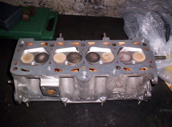

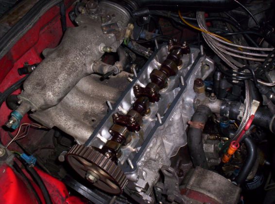

So da ja nun jeder weiss das wir hier ein Autoforum sind in erster Linie mache ich hier mal folgendes und poste mal wieder ein wenig was Fachliches. Ich habe bei meinem Kumpel die ZKD gemacht in einer echt genialen Selbsthilfe in der Gustav-Adolph-Strasse in Hamburg Wandsbek. Die Fotos sprechen für sich fast selber und einen besonderen Dank noch mal an Michi ....
Mein Kumpel Jens ein feiner Kerl und Sciroccoliebhaber....
Hier sein GT2 Baujahr ende 92 ein Prachtexemplar....

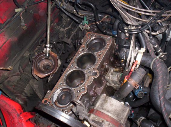

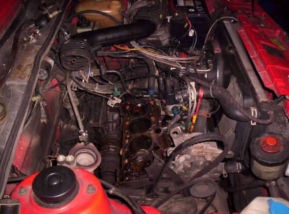

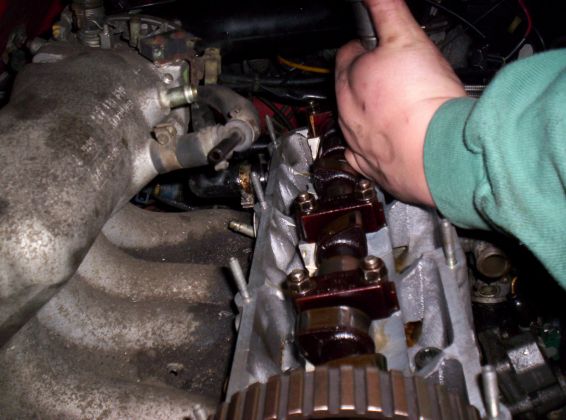

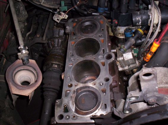

Echt schlimm nach der Demontage des Kopfes....

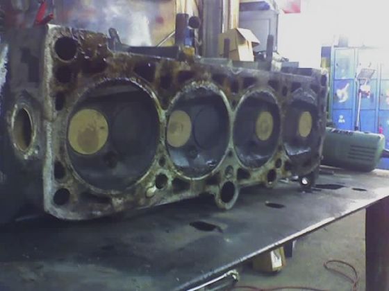

ganz schlimm der Kopf selbst...
Schlimm.....

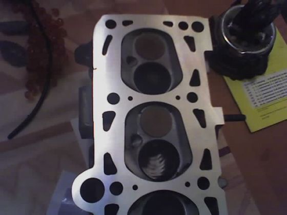

...48 Stunden Später dann dieses ERgebnis
schön...
schöner...
Schrauberorgasmusfeeling bei diesem Anblick...

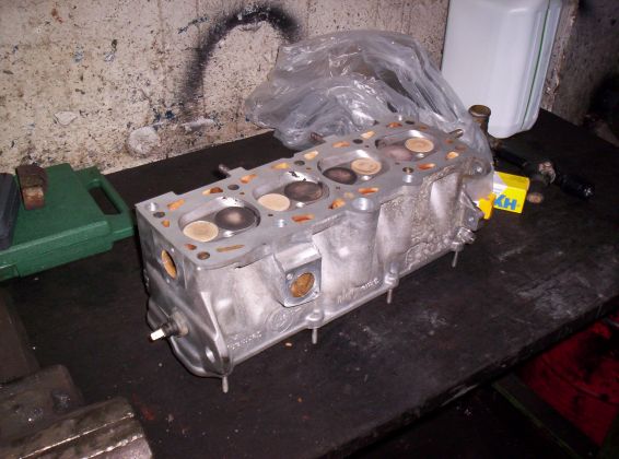

Während dieses grauenhafte Bild hinterher.....
wieder so edel aussah.....

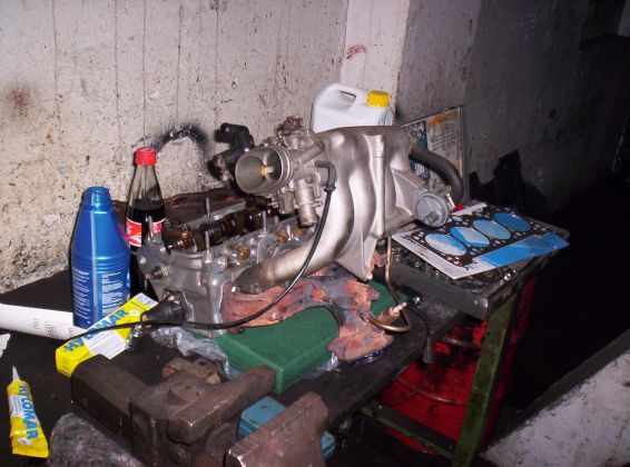

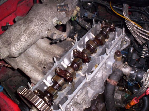

wurde der Kopf wieder komplettiert mit Nocke,Hydros und Brücken....
Die neue Kopfdichtung an ihrem Arbeitsplatz...
Der wieder erstarkte Kopf....
ich beim pfuschen Very Happy ...
Anziehen der Kopfschrauben (ohne Buch weil alles im kopf)...
Der montierte Kopf mit neuer VDD....
Montage der Abgasanlage....

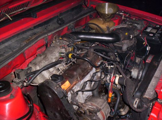

Alles fertig und bereit zum Start....
Der Motor wurde erst einmal ohne kerzen und Zündung und Benzin gestartet damit der Kopf sich wieder mit öl füllen konnte. Hydrostössel und Nockenwelle wurde vorgeölt eingesetzt. Das Ergebnis war ein reibungsloser sofortiger start des Motors der wieder einen Kultivierten ruhigen Lauf hat. Es wurden die Zylinderkopfdichtung,Ansaugkrümmerdichtung,Abgaskrümmerdichtung und Ventildeckeldichtung ersetzt. Ferner wurde der Kopf geplant und gereinigt. Es war ein schöner spass und ich habe feststellen müssen das ich gott sei dank noch nichts verlernt habe...

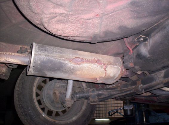

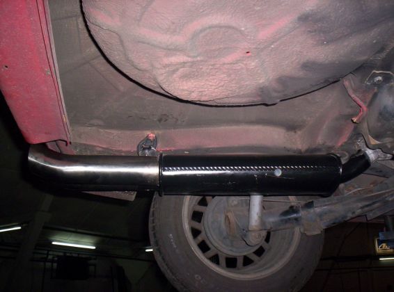

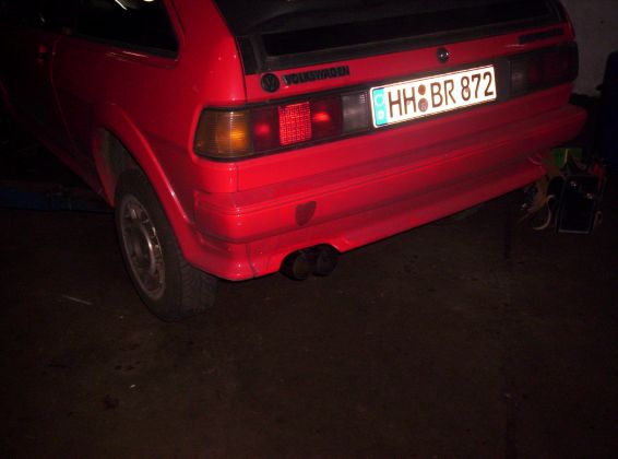

So jetzt wurden auch die Restlichen Sachen am Scirocco von Jay_dubbel_you gemacht

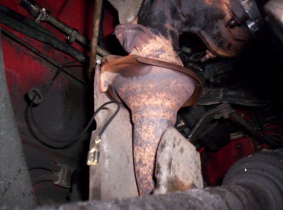

Jay_dubbel und sein neuer Topf endlich ist er da....
Alles eingeladen und ab gehts in die Selbsthilfe...
Der alte Topf schon angegriffen aber noch zu gebrauchen....
Diverse Anpassungsarbeiten waren nötig aber es klappte...
Fertig montiert und ein herrlicher Sound erfüllte die Halle der Selbsthilfe...
Es wurde noch ein Ölwechsel nebst Filter durchgeführt und ein Defekter Wasserflansch am Kopf ersetzt. Die heimfahrt war dann ein wenig mit Schnee und Glätte versehen aber das störte uns nicht weiter. Wir haben auch Jens sein 28er Raid Lenkrad wieder montiert und als nächstes steht eine Motorwäsche an und danach der Tüv
